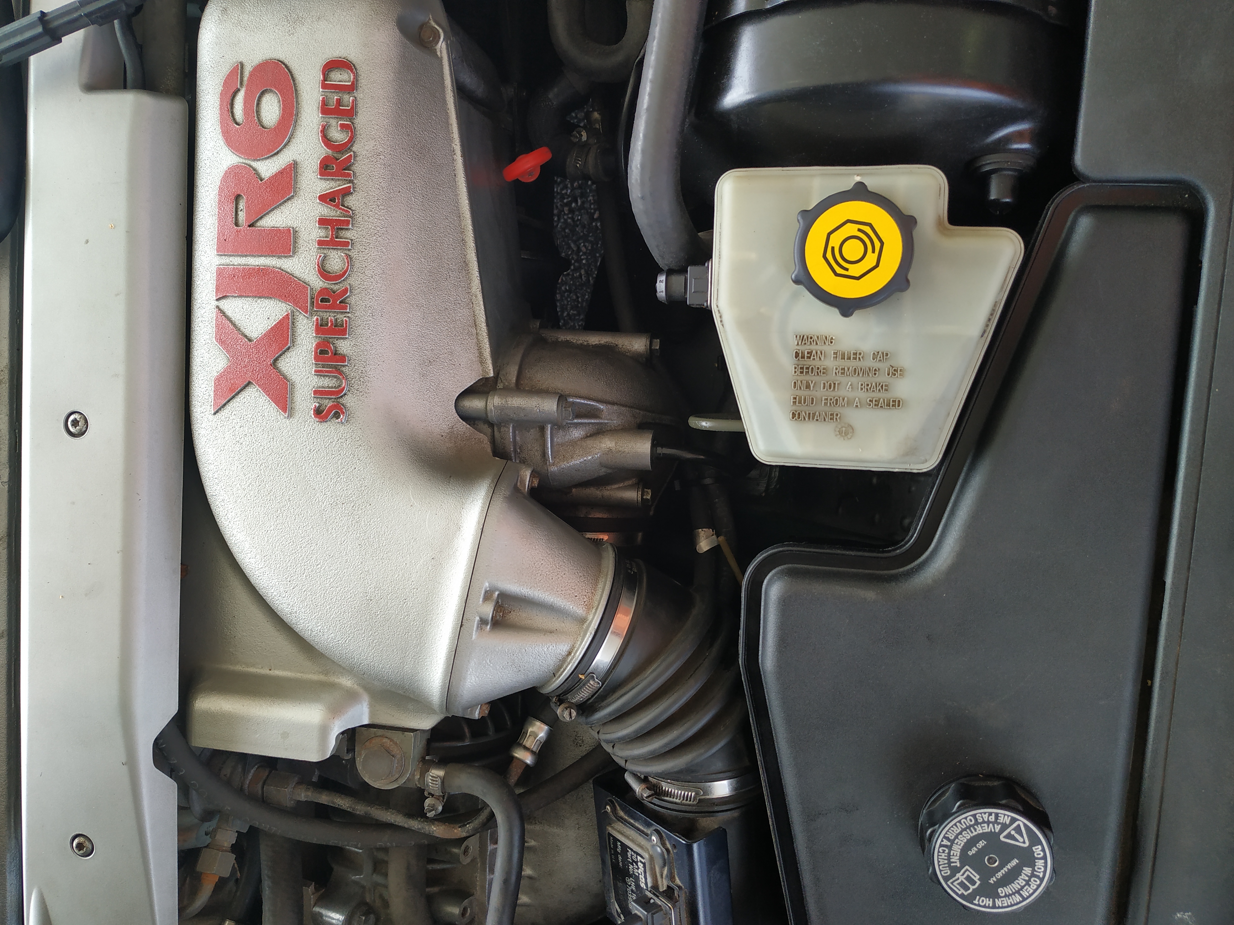

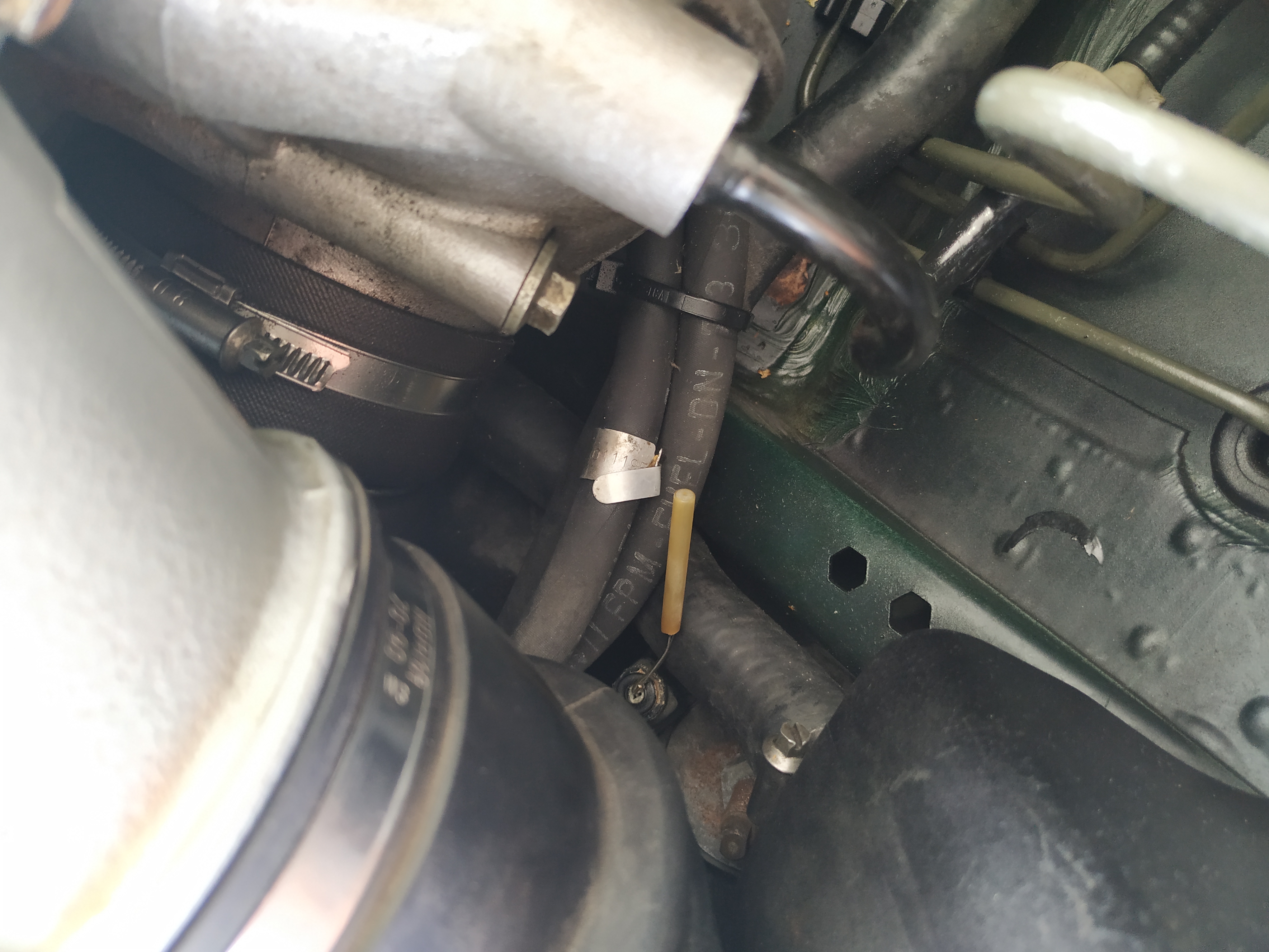

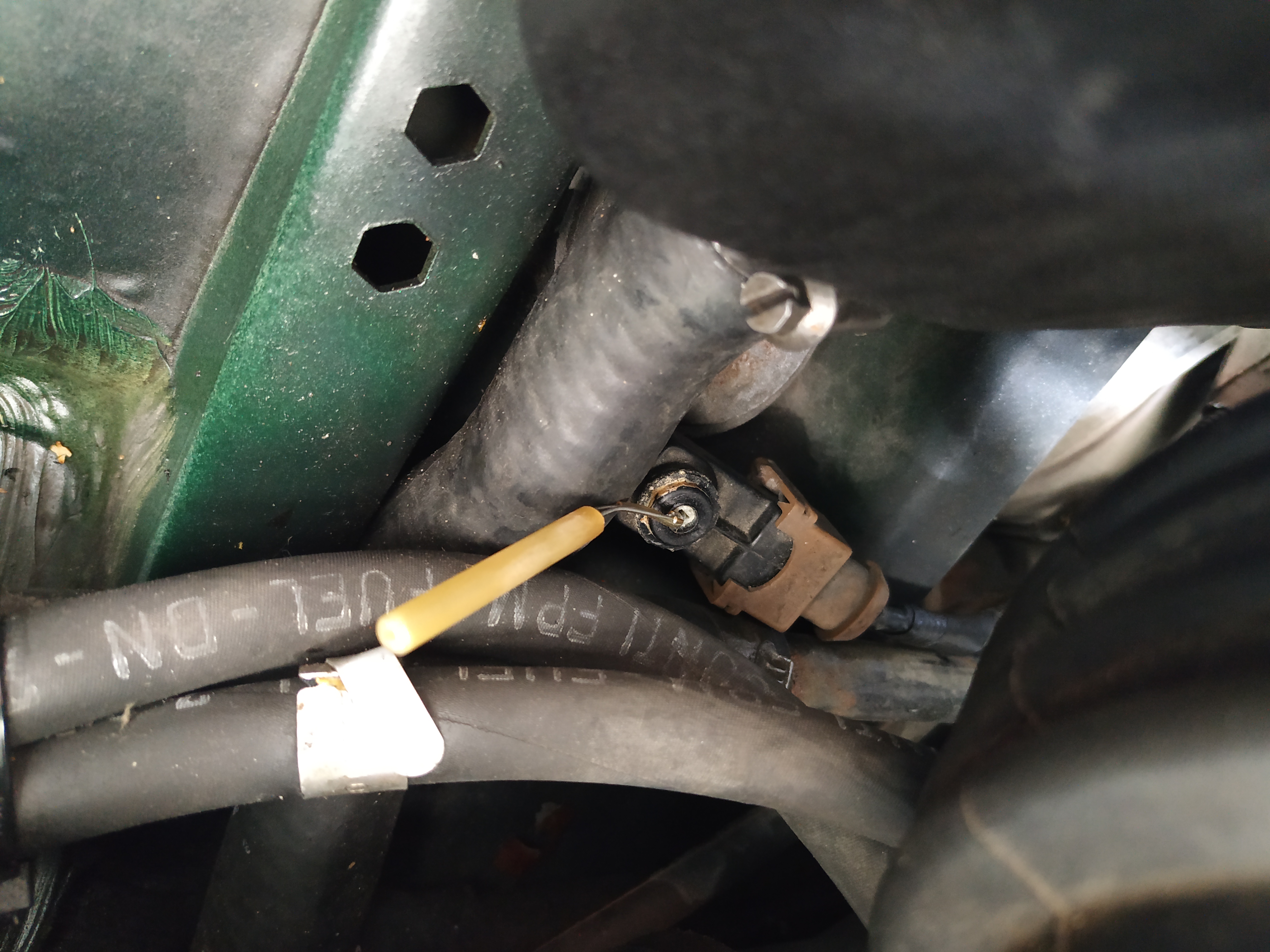

Hej
Efter glykolbytet så lyste varningslampan till kylaren, lyste inte innan. Först trodde att det hade med att jag behövde toppa med öppen lock och motorn igång för att undvika luft bubblor i systemet men det hjälpte inte heller även efter ca 40 mil körning, är det fortfarande luft i system som spökar tro eller givaren som måste startas om typ (koppla bort minuspole) eller vad är orsaken tro?
Hittade dock en lös-givare vet inte till vad dock (se bild)
Tacksam för all svar

sv: Kylarelampan varnar XJR6-96
Hej
Givaren är misstänkt lik nivågivaren för kylarevätskan LNA5740AB . Den sitter på undersidan av expansionskärlet och kan ha lossnat när du bytte kylarevätskan.
2 aug 2020 00:31
#3
Yes det var det, 1000 tack Gerry
