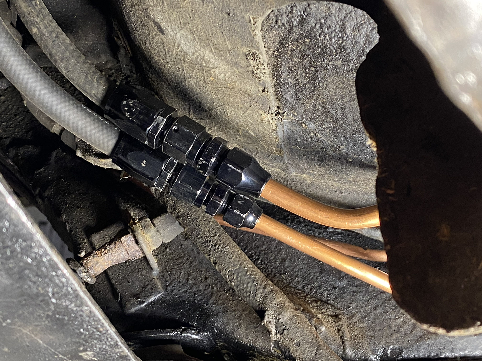

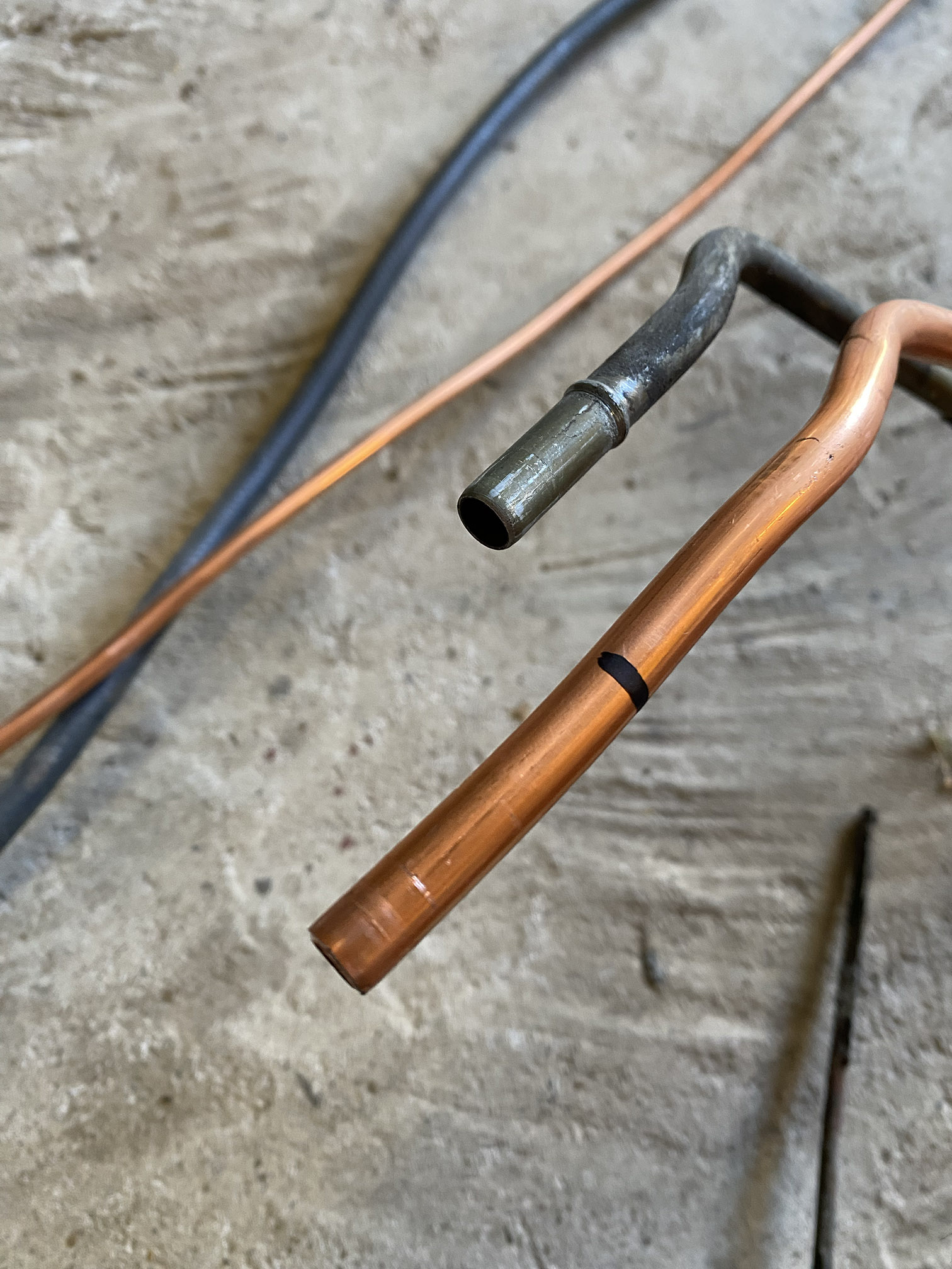

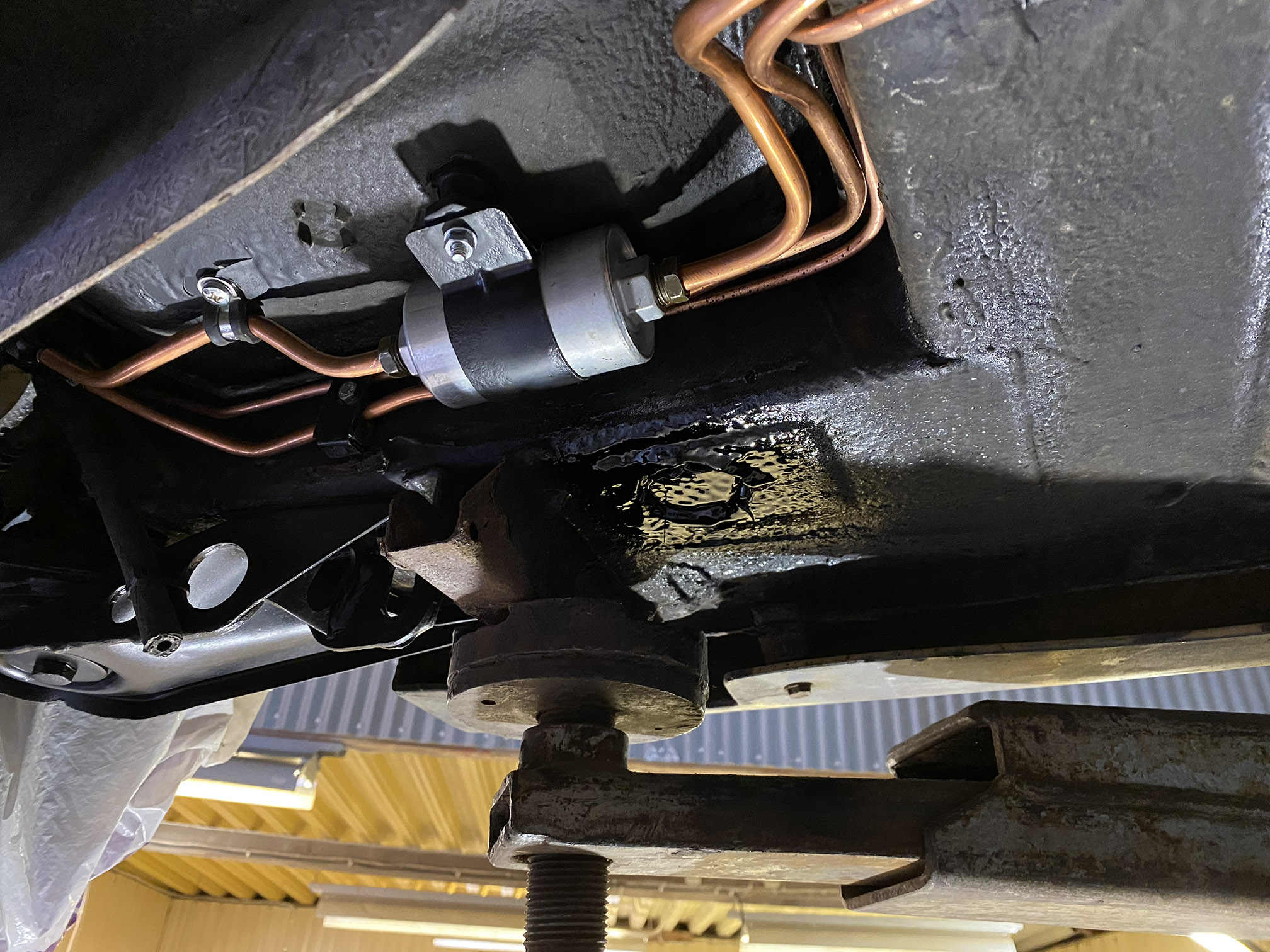

Hej,Är i behov av att byta bränslerören på min XJ40 (1992) men har inte kunnat bekräfta vilken dimension dessa ska vara. Alla originaldelar är sedan länge slutsålda hos JCP. Om jag inte misstar mig har både äldre och nyare modeller annorlunda kopplingar för bränslefiltret, det här är varianten med dubbel hona på filtret (C2C35417). Rören är ganska illa däran och realistiskt lär hela längden behöva bytas på båda hållen. Mätningar på mina anfrätta original ger inte något tydligt svar. Hittade bild ur Jaguars verkstadshandbok som säger att Legris-kopplingarna är 10 respektive 8 mm, för returen. Spontant känns det osannolikt att rören skulle vara mm, tänker att de måtten kanske syftar på slangen? (Jag har tyvärr inte själv tillgång till boken, bilden är från annat forum). Hoppas att någon kan leda mig i rätt riktning, det är knappast ett unikt problem ^^
