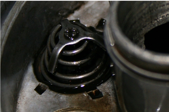

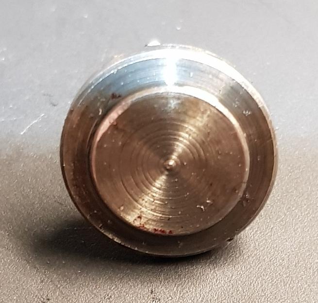

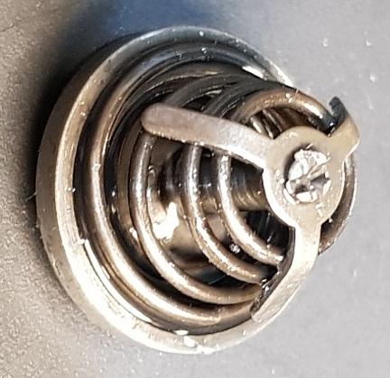

[Sten Siegbahn] (2018-12-03)När jag skulle byta oljefilter på min ser 2 E-type 1969, upptäckte jag en liten “brickformig”(bild 2 och 3) plugg med ett spiralfjäderpaket liggande vid ena kanten av oljefilterhuset (bild 1). Den skall tydligen sitta i det övre vänstra hålet med de små körnslagen.
Nu återstår frågan åt vilket håll skall sidan med spiralfjäderpaketet sitta?
a)In mot motorblocket som, övertryckventil från motorn (öppnar utåt från motorn) ?
b) Ut från motorblocket , som skyddsventil om filtret blir igensatt (öppnar inåt mot motorn)?
Jag hittar inga bilder som visar hur den sitter.
Tacksam för kloka råd från kunniga medlemmar.

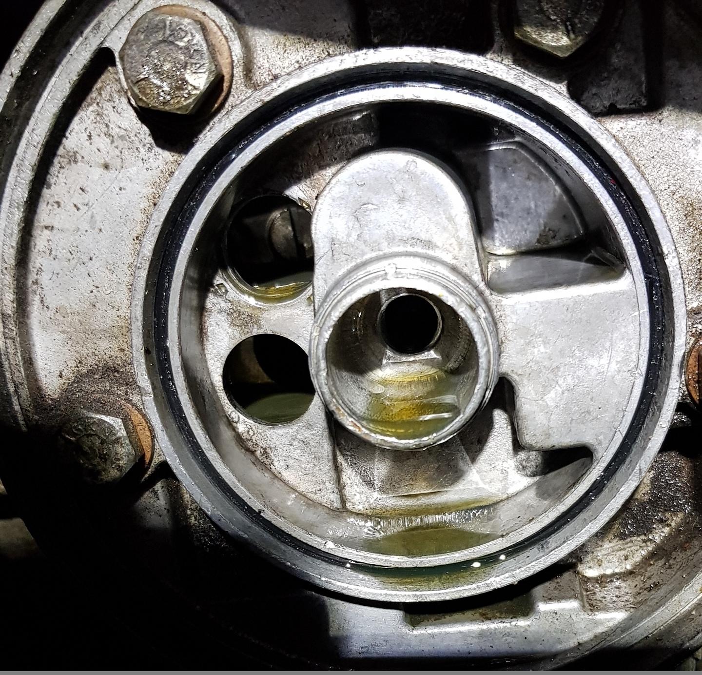

Här har du en bild på hur den skall sitta
Det är en ventil för förbikoppling av filtret om det skulle bli stopp i det och skall normalt vara stängd.

Än en gång stort tack för snabbt svar! Det var väl vad jag trodde.
