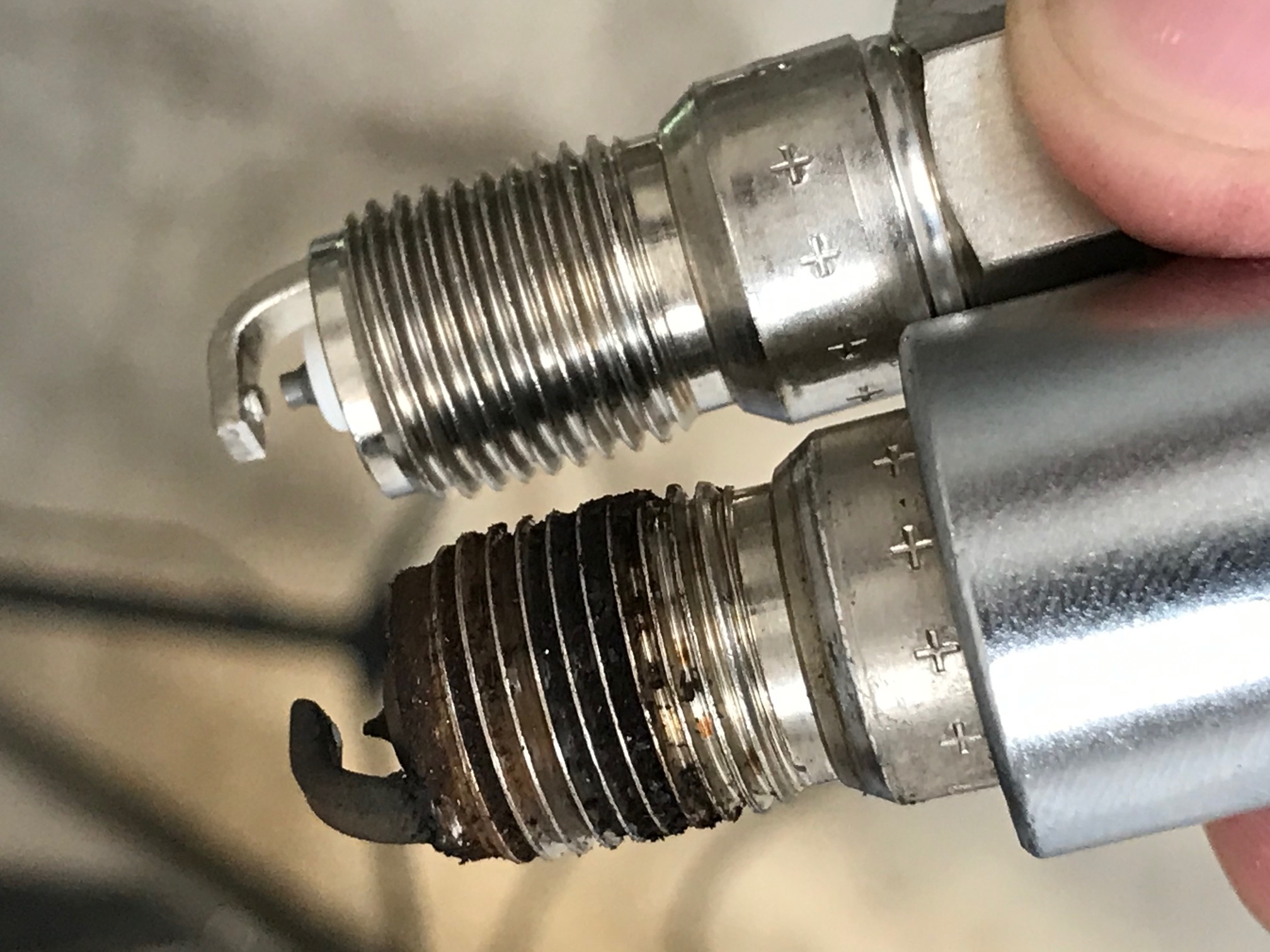

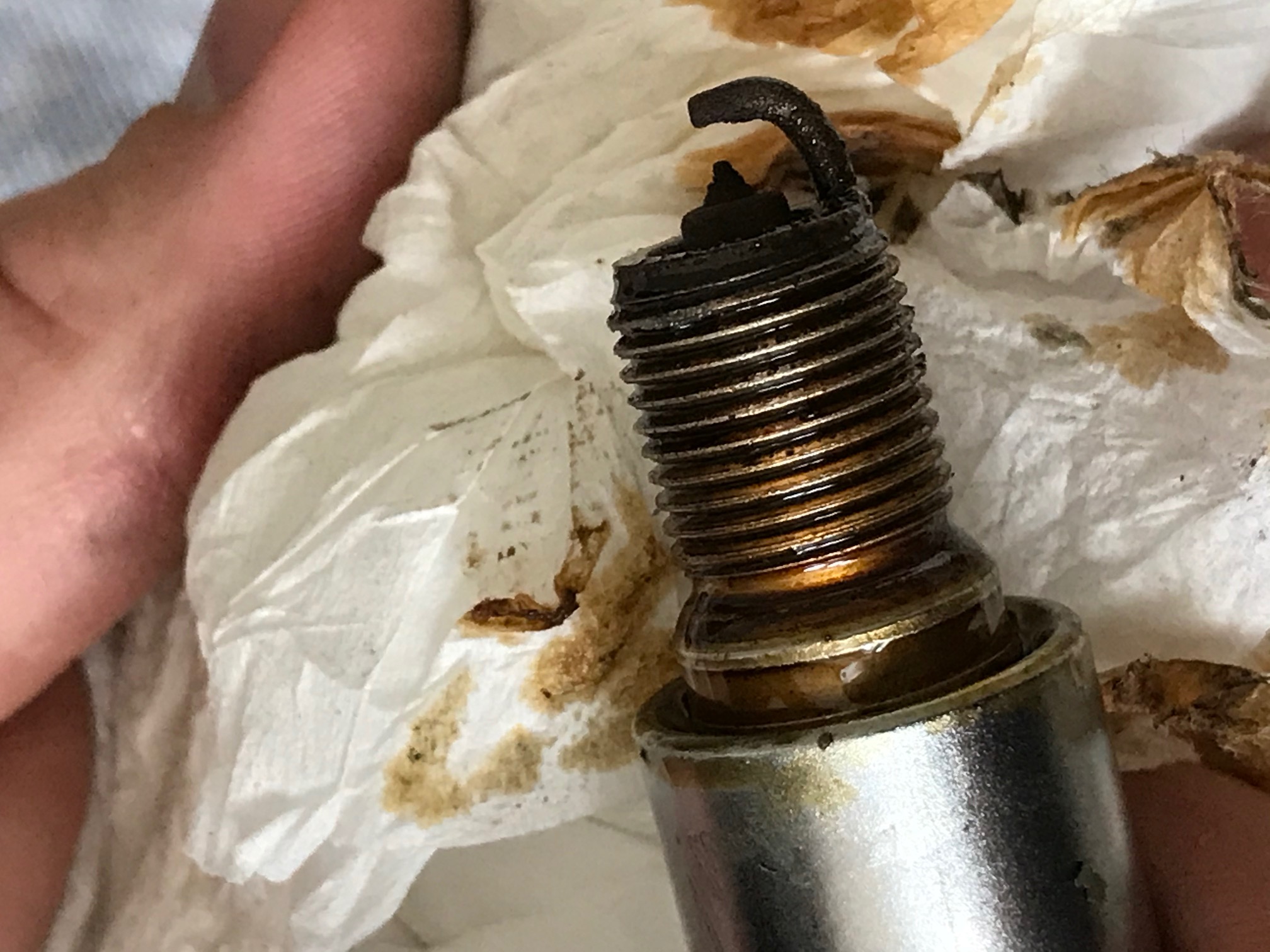

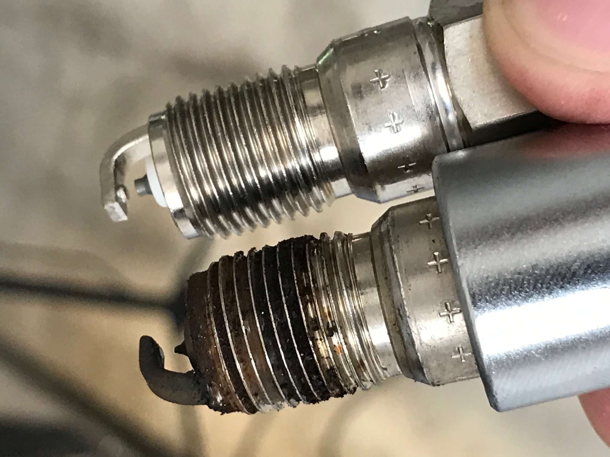

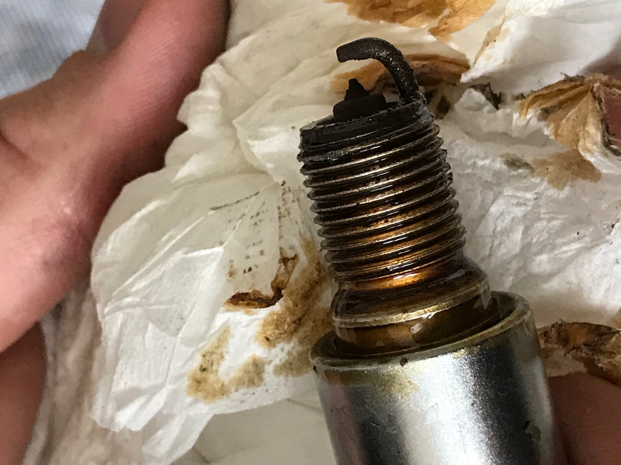

S-typen fick en bra service med spjällhusrengöring och rengöring av luftmassemätaren. Efter det gick den otroligt bra. Men så plötsligt tändes motorlampan. Bilen gick riktigt risigt. Felkod, cylinder 5 misständer.
Började plocka bort tändspolar och tändstift (vänster bank, om man sitter vid ratten). Tändspolarna var lite smutsiga och oljiga, speciellt den närmast torpedväggen.
Cylinder nummer 6 enligt bild: https://www.jag...wthread.php?t=102059
Tändstiften var smutsiga och oljiga, smuts både på gäng och porslin. Bilder bifogade.
Nå, enligt internet så behöver man byta packning till ventilkåpan och "ignition coil boss seal". Antingen det eller så har bilen brustna kolvringar eller något annat som är ungefär lika illa.
För att utesluta brustna kolvringar så ska man göra kompressionstest.... på en varm motor... Hur svårt är det att få bort grenröret? Man får inte bort tändspolar och stift utan att ta bort det.. Tänkte skaffa ett kompressionstestkit från amazon, inte så dyrt.
Om den går igenom kompressionstestet: Vilka andra packningar bör man byta när man ändå är där och håller på? Packning till grenrör och spjällhus... Vad mer?
Vad är bra att tänka på under den här operationen, vad finns det för do's and don'ts

Bara för att reda ut en liten detalj; det är inte grenröret som måste demonteras utan insuget. Att den är byggd så är ju för att stiften har otroligt långt serviceintervall, jag minns inte exakt men det är säkert 15.000 mil, så även om det är lite bökigt att genomföra bytet så behöver man inte göra det så ofta.
Att det är lite oljigt och smutsigt kring stiften är ju inte jätteovanligt varken på sexorna eller åttorna, eller de raka sexorna för den delen. Det hade inte oroat mig det minsta, om jag ska vara ärlig.
Har du misständningar på femmans cylinder så skulle jag gissa att du har en dålig tändspole, eller ett dåligt stift. Byter du dessa tror jag att den kommer gå perfekt igen.
Om du ändå river insuget så byt alla tändspolar och stift.

Jag säger inte att du har rätt eller fel, utan för att jag är genuint nyfiken, hur skulle dålig kompression göra att man får olja på tändstiftens gängor?
Om det kommer olja in i förbränningen så förbränns den ju och bilen börjar blåryka? Inte kommer den fastna på stiftet?
Henrik Elmunger
14 sep 2020 21:25
#10
sv: S-type V6 2005 - Olja på tändstiftsgängan
Pontus: Vad jag minns så menar folk på att man kan ha brustna kolvringar och därmed ska man få olja på tändstiften. Rätt eller fel är inte jag man att avgöra, men du har en poäng... Om den har mkt dålig kompression borde ingen förbränning ske alls, så då borde den ryka ordentligt när det kommer ner bränsle i katalysatorn. Iofs, kommer det upp olja från vevhuset som då inte förbränns, som lägger sig på stiftet? Nu spekulerar jag fritt...

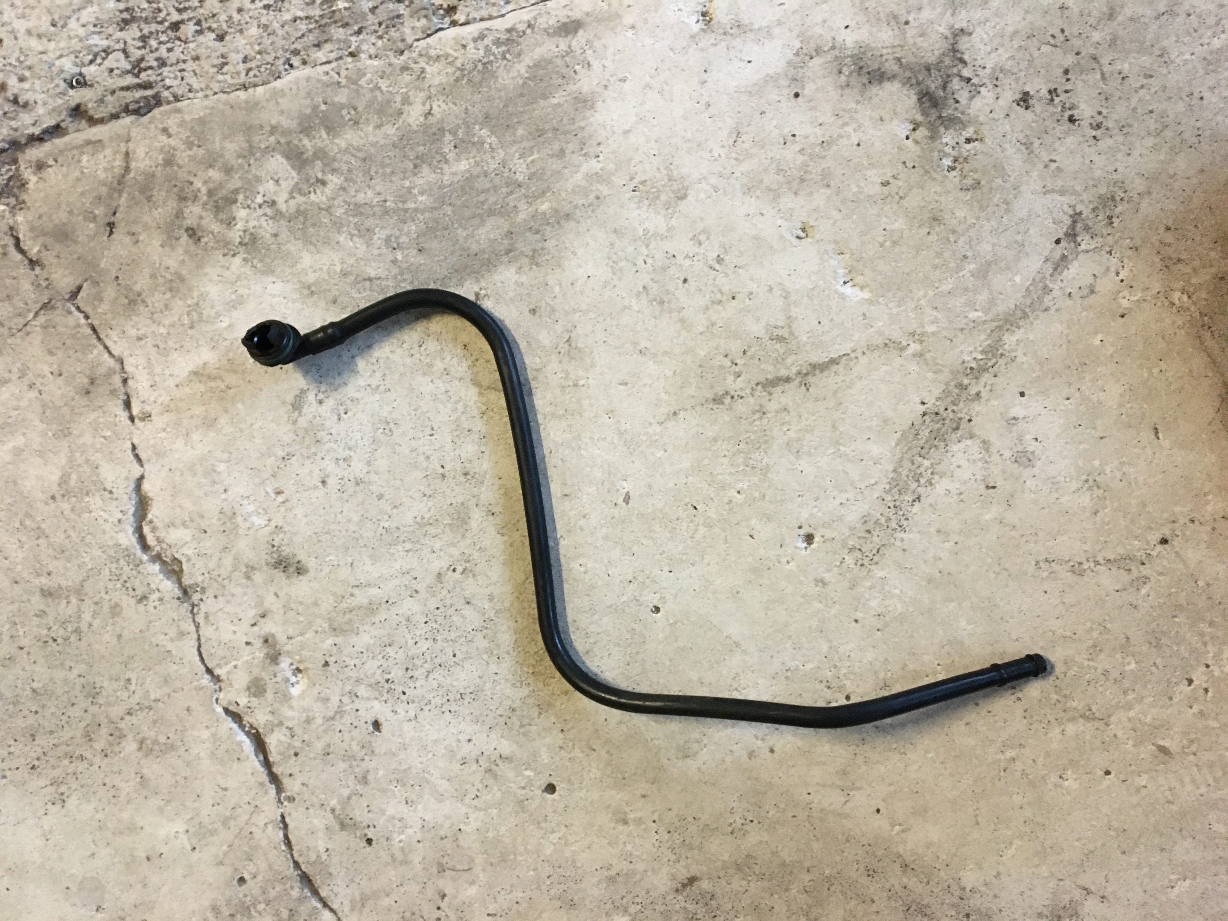

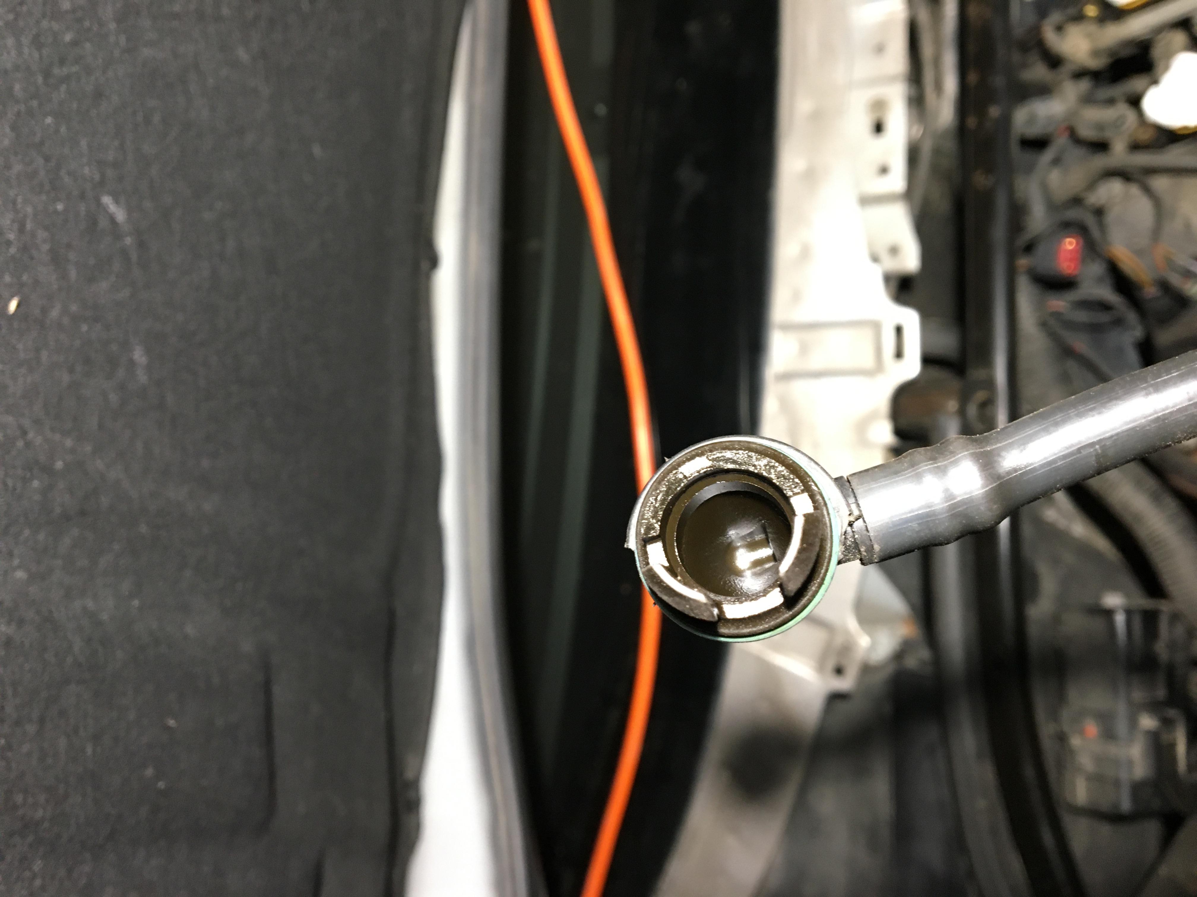

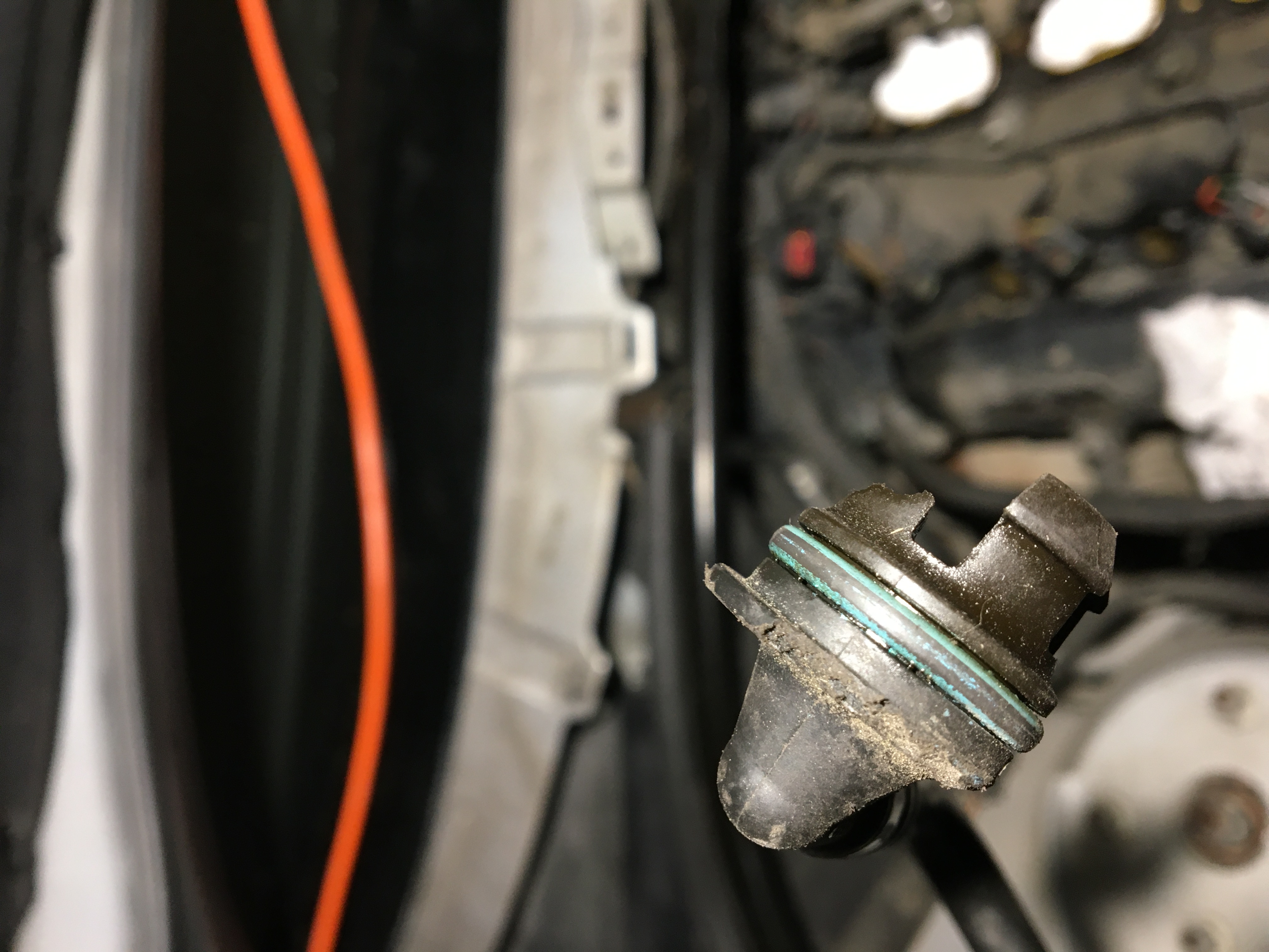

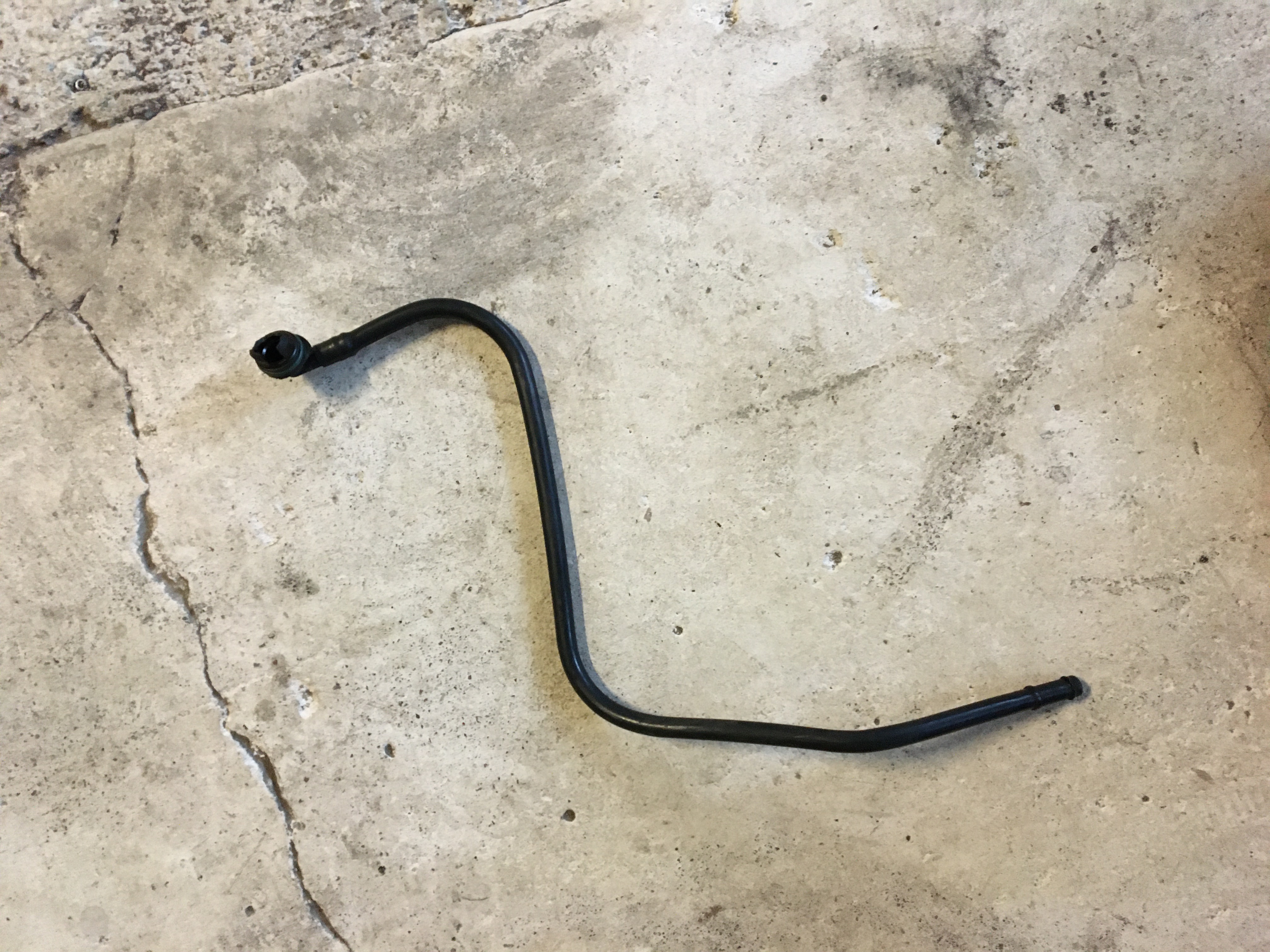

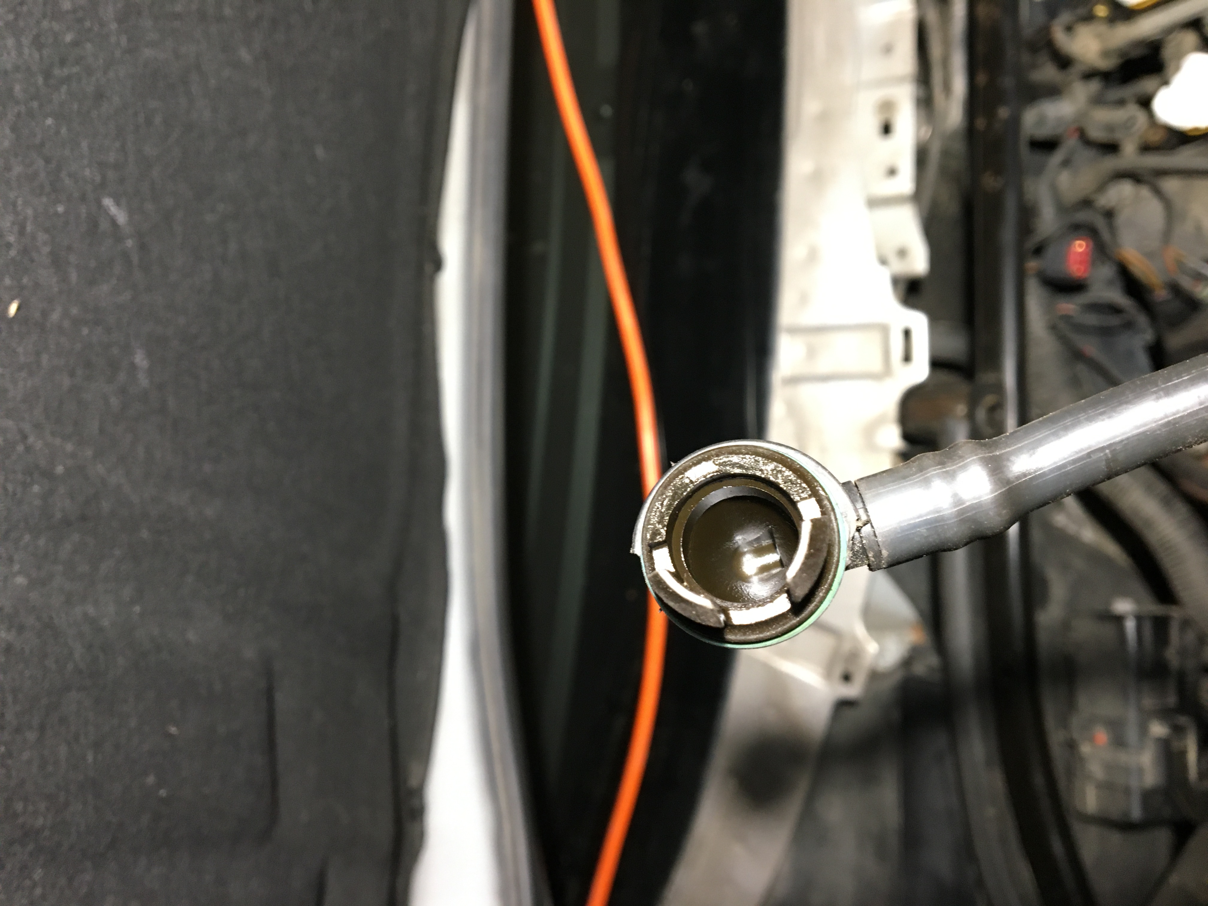

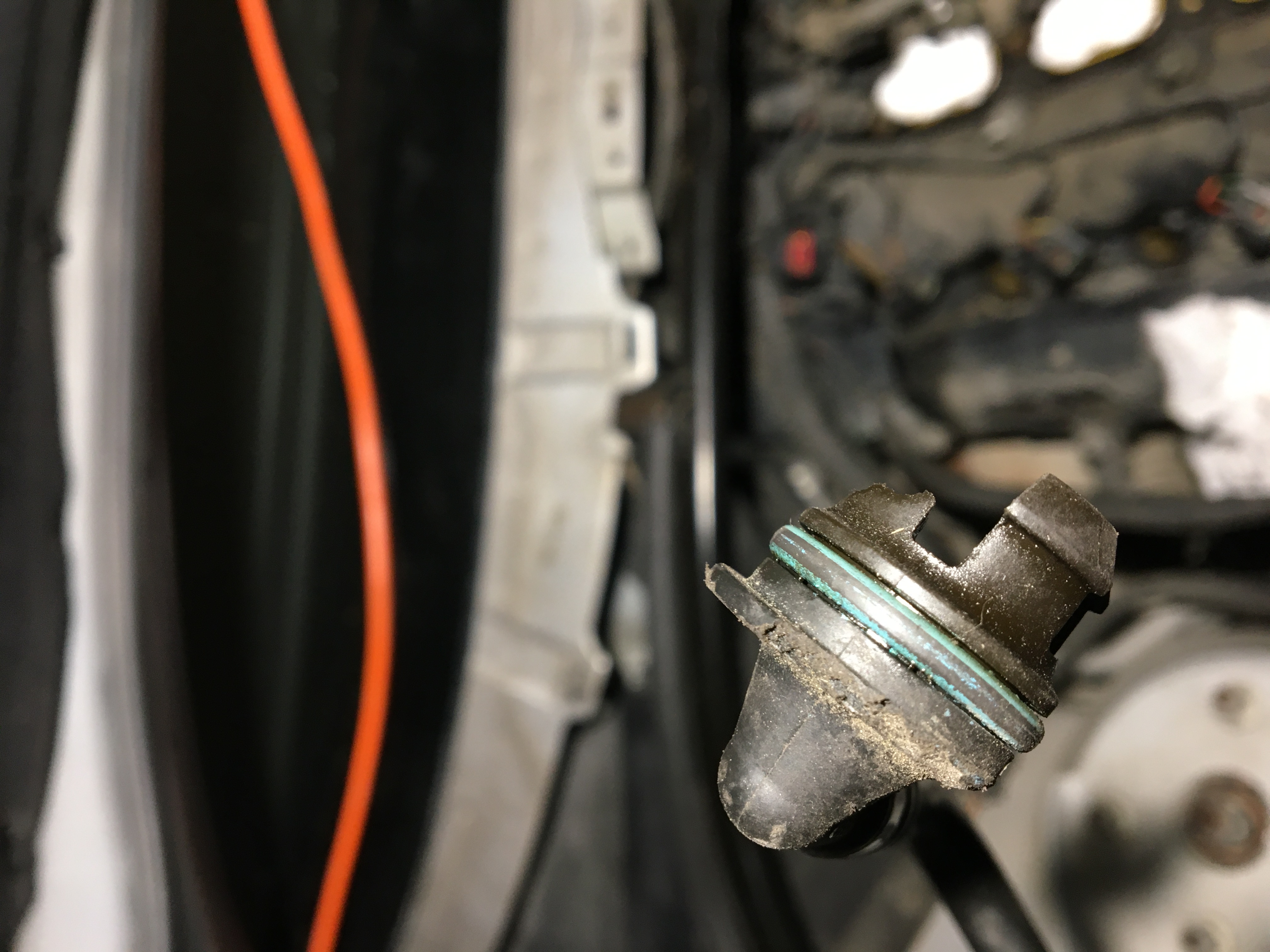

En annan sak, ventilkåpsventilationen? till högra banken, dvs den man inte kommer åt om man inte tar bort "intake manifold", var kan man hitta en sån? Vad heter den egentligen :) Hittat så många olika benämningar på den där ventilkåpan att det börjar bli riktigt roligt att försöka googla fram grejer :)
Den sitter mellan röret från luftburken och höger ventilkåpa. Bifogade bilder. Väldigt spröd och tålde inte alls att bli borttagen. Hittade all plast när vi lyfte på ventilkåpan.... Hoppas jag. Blir att byta olja på den när allt det här är klart.
Behöver även byta IMT O-Rings. De var lite svåra att hitta... artikelnummer någon?

Tydligen hittade du momentvärdena men då tar vi reservdelsnr:
Vevhusventilation-Crankcase vent C2S21129 med tillhörande slang-Breather hose XR848130
O-ring till ITM ventil C2S38334 ersatt av C2S40669,
Tyvärr så har alla dessa utgått från lagerhållning så det gäller att leta på ebay efter gamla lager.

https://parts.j.../c2s21129-valve.html
Det är del 3 jag behöver, har verkligen alla delar samma delnummer?
De delar jag hittar när jag letar på c2s21129 är till vänstra kåpan.
O-ringarna och en PCV-ventil hittade jag på britishparts. Man fick dock söka på gamla delnumret.
AJ812570
https://parts.j...999995/AJ812570.html
Sen kolla motornumret om den passar.
Hittade O-ringar på british parts också.
https://www.bri...inlet-manifold-p7774

Del nr 3 har nr XR848129. Nr är separata för var del.

Höll på att leta mig fördärvad. Fick massor med träffar på X-type, men hittade inte rätt till S-type.
Då ska nog allt vara färdigt att beställa.
En tråd på annat jaguarforum menade att man skulle ha loctite ultra grey 5699 RTV som extra tätning.
