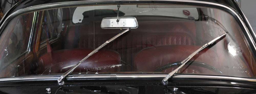

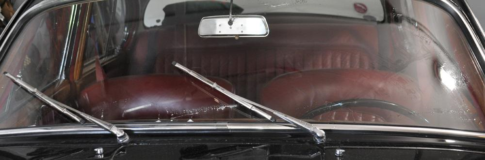

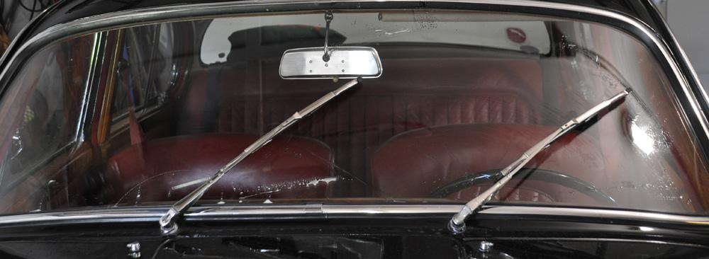

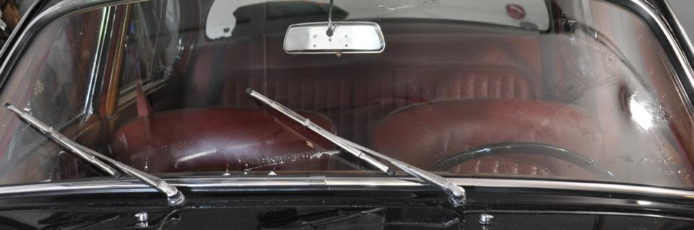

Båda mina torkare sveper bara halva ytan men går tillbaka till rätt parkeringsläge när de slås av. Såvitt jag vet drar ett hjul med en liten hävstång vajern som är kopplad till mekanismen(torkabladens fästen), fram och tillbaka. Eftersom båda torkarna har minskat svepvinkeln pekar det på att vajern inte dras tillräckligt långt fram och tillbaka. Var och hur kan man korrigera detta? Inne i torkarmotorn?

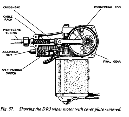

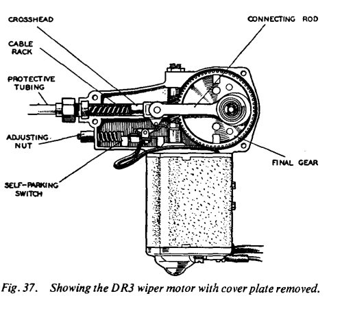

Slaglängden kan inte justeras bara parkeringsläget enl. skiss nedan.
Du får kontrolllera vajern och dess fästen.

Det som kan hända är att drevet har för liten svepvinkel, det finns flera olika drev med svepvinklar från 110 grader till 140. Svepvinkeln är stämplad på drevet och bör vara 120 för MK2.
