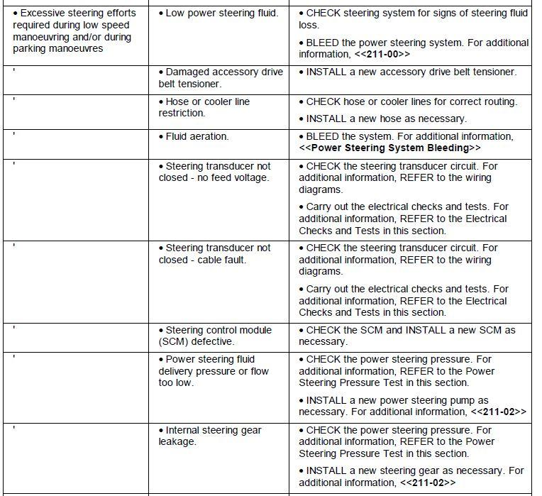

Är det någon som känner till om dej finns någon justering på servoförstärkaren? Tycker att jag har lite dålig effekt – det går tungt att styra vid låga farter? Tänker mej att det finns en ställbar ventil som reglerar trycket i systemet?
Christer Johansson
Vad jag vet så går det inte att justera servotrycket, utan det är något som inte fungerar som det ska.
– Är det korrekt nivå i behållaren för servoolja?
– Är spännaren till remmen som driver pumpen ok?
– Är servooljan ok – utan föroreningar ?

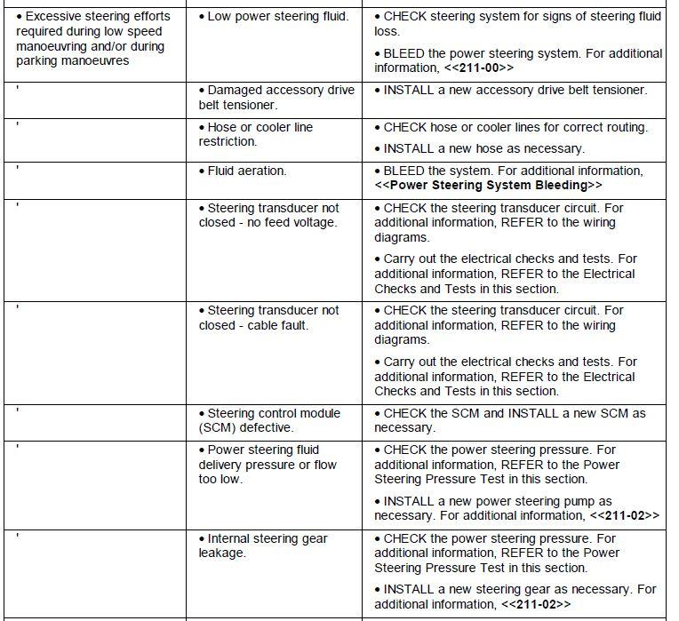

Nedan finns en guide som kanske kan hjälpa dig att felsöka.
