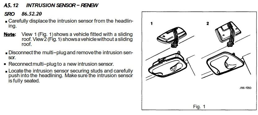

Nu är innertaket lossat, och det gick lätt som en plätt, förutom de två rörelsesensorerna (eller vad dom nu är till för) vars sargar sitter som berget. Innan jag “Hulkar till mig” med lite -nä nu jäklar… skulle tips på en mer fredlig metod uppskattas.
Staffan
Är det dessa du har problem med? De hålls fast med “tungor” som skall vikas in + pluggar som du ser på skissen.
[Staffan Sundberg]
Det är dom. Men några tungor hittar jag inte, trots att jag tryckt med en tumstock runt hela sargen!
Ok, det beror på vilket utförande det är, då sitter de fast med pluggarna i botten bara, en på var sida. Ser inget annat sätt än att ta till våld.
