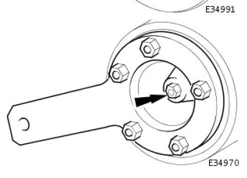

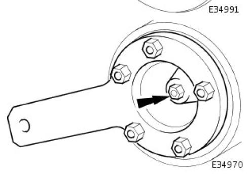

Om du inte har specialverktyg 204-195 som ses på bilden nedan för att låsa bakaxeln så går det lika bra dra åt handbromsen.
Dra åt handbromsen
Ta av bakhjulet
Lossa navmuttern med en 27 mm hylsa

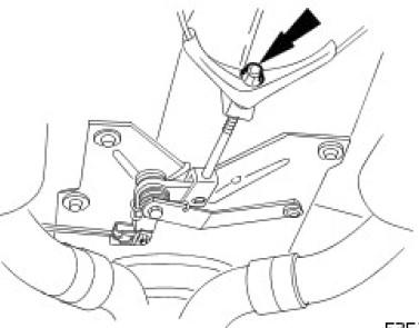

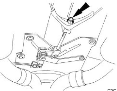

Lossa handbromskabelns justermutter helt, men låt den sitta kvar.
Lossa bromskabeln från kopplingsstycket.

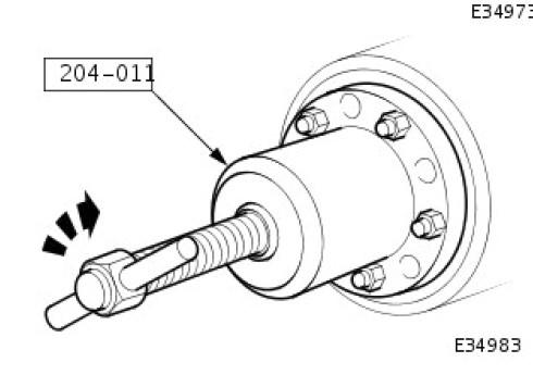

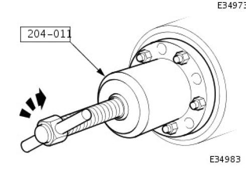

Skruva av navmuttern och styrhylsan och montera en hjulavdragare enl. fig. nedan. Se till att avdragarens bult inte skadar gängorna på axeln.

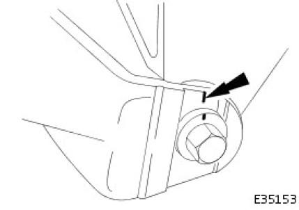

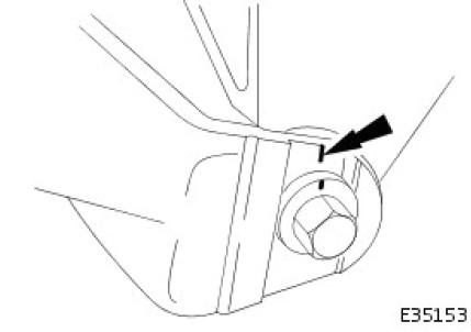

Markera läget på pivotpinnen vid det bakre bulthuvudet på den nedre bussningen så du kan spara dess läge. Använd en 11/16” nyckel på ena sidan och en 7/8” på andra och lossa bulten och dra ut den, Stöd hela delen så den inte ramlar ner på marken.
Obs! Notera distansbrickornas läge så de kommer tillbaka på samma sidor vid monteringen.

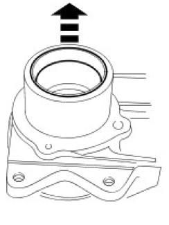

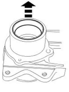

Använd en hydraulisk press för att separera nav och hållare. Det finns speciells verktyg för detta men det går bra att använda andra lämpliga stöd.
Finns ingen press kan man slå loss navet.
Ta hela navet och stöd det från rotorn. Yttersidan upp. Ett par träreglar kan användas som stöd. En andra regel läggs tvärsöver hjulbultarna och slå på den med en handslägga så att navet och hållaren delar på sig.

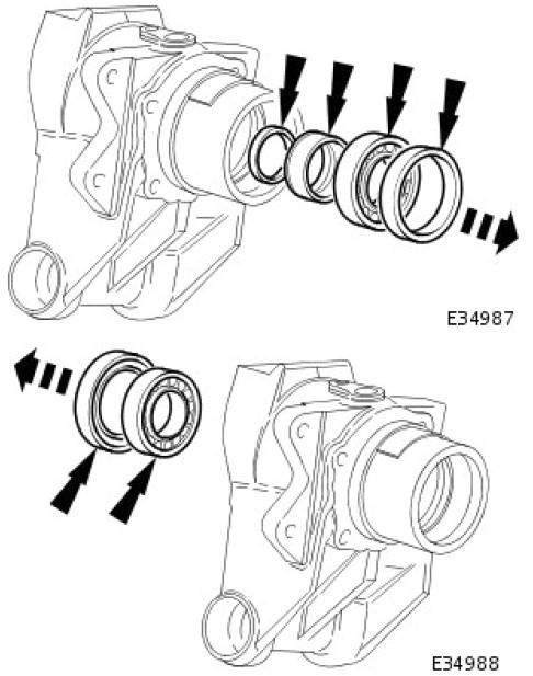

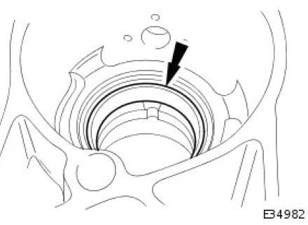

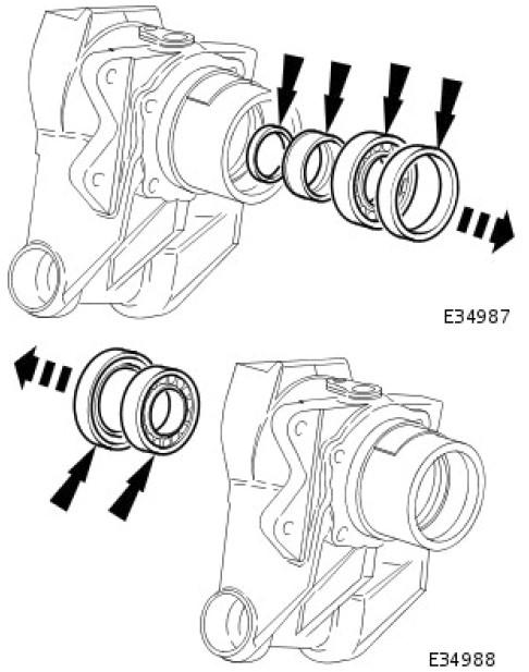

Avlägsna lagerna genom att slå ut dem med hjälp av passande hylsa eller drivdorn. Har du tillgång till press med lagerverktyg så använd den.
Slå ut lagerbanorna med ett dorn.

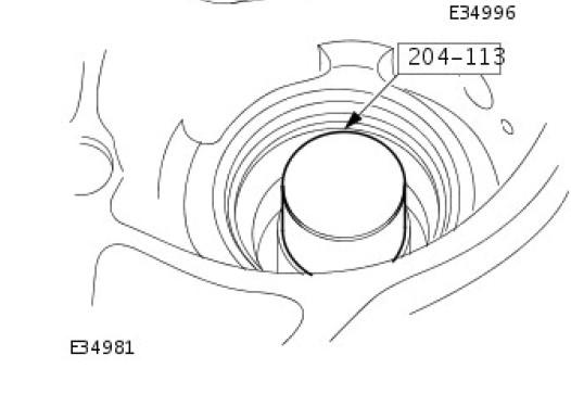

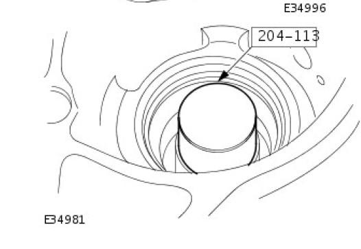

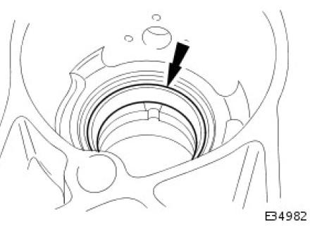

Pressa i den inre lagerbnan
Pressa in den yttre lagerbanan

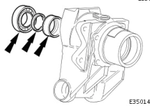

Montera det yttre lagret.
Montera navet I lagret.
.Montera inre lagret i navet.
Montera lager distansen
Montera en 3,47 mm shim CBC950526
Montera lagret.

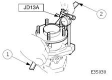

Mät spelet
Sätt en mätklocka enl. Fig.
Genom att använda två mejslar bänd upp och ner för att mäta spelet. Notera spelet.

Montera av yttre lager och distanser
Packa de nya lagerna rikligt med Shell Retinax”A” fett eller liknande.
Pressa dit lagerbana och tätning.
Montera navet i hållaren.
Pressa in inre lagret.
Bestäm spelet
Välj ett shim så att spelet blir 0,076 mm. Shims finns med 0,05 mm intervall i området 3,47 till 2,22 mm. Artikelnr. CBC95051 för 2,22 mm till CBC950526 för 3,47 mm.

Sätt tillbaka bult och mutter på pivot pinnen i det markerade läget.
