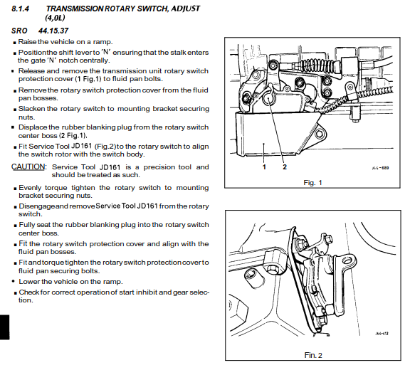

Växellägena justeras nere vid lådan med ”Rotary Switch” enligt instruktion nedan.
Det underlättar om man har serviceverktyget JD 161 men det går utan med en linjal eller liknande. Kanske startproblemet löses med en justering också.
Kolla också att kabeln sitter som den ska och inte har lossat.

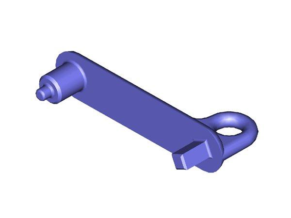

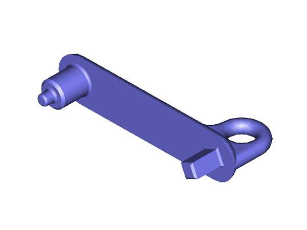

Så här ser verktyget ut:
Markeringen och fyrkanthålet skall ligga i linje med varandra så att man får dit verktyget. Jag skulle tro att problemet är kabeln som kärvar och kanske har kommit ur läge. Kabeln har artikelnr MNA4830CA.
