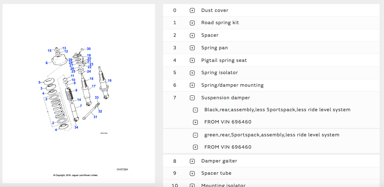

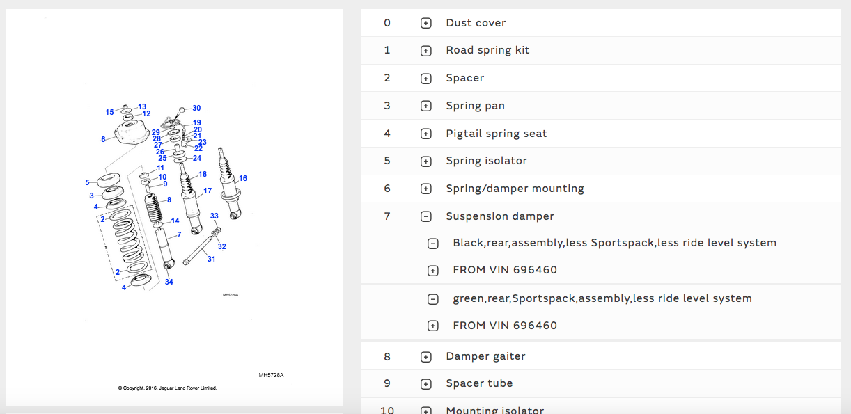

Hej!Med reservation för att jag bara läst om 94:orna och inte gjort jobbet själv så tror jag allt du behöver veta är om bilen har Sports Handling Pack eller är standard dämpare. Sports Pack var en valbar uppgradering med anpassad fjädring, stötdämpare, nivåreglering och kraftigare krängningshämmare. Bilar med Sports Pack hade en egen coachline (grå och röd), så det kan vara en ledtråd om originaldämparna inte finns kvar.
Det är därför Jaguar Classic Parts listar två alternativ, svarta stötdämpare för standard och gröna för Sports Pack. Ett VIN på över 700000 har den sena hjulupphängningen delad med X300, så inga tidigare dämpare passar. Den gränsen går vid 696460 och framåt. Hoppas det ska vara till hjälp.
Källa på bilden och lite mer info om upphängningen: https://www.xj4...357f9f1f2d87#p187157
