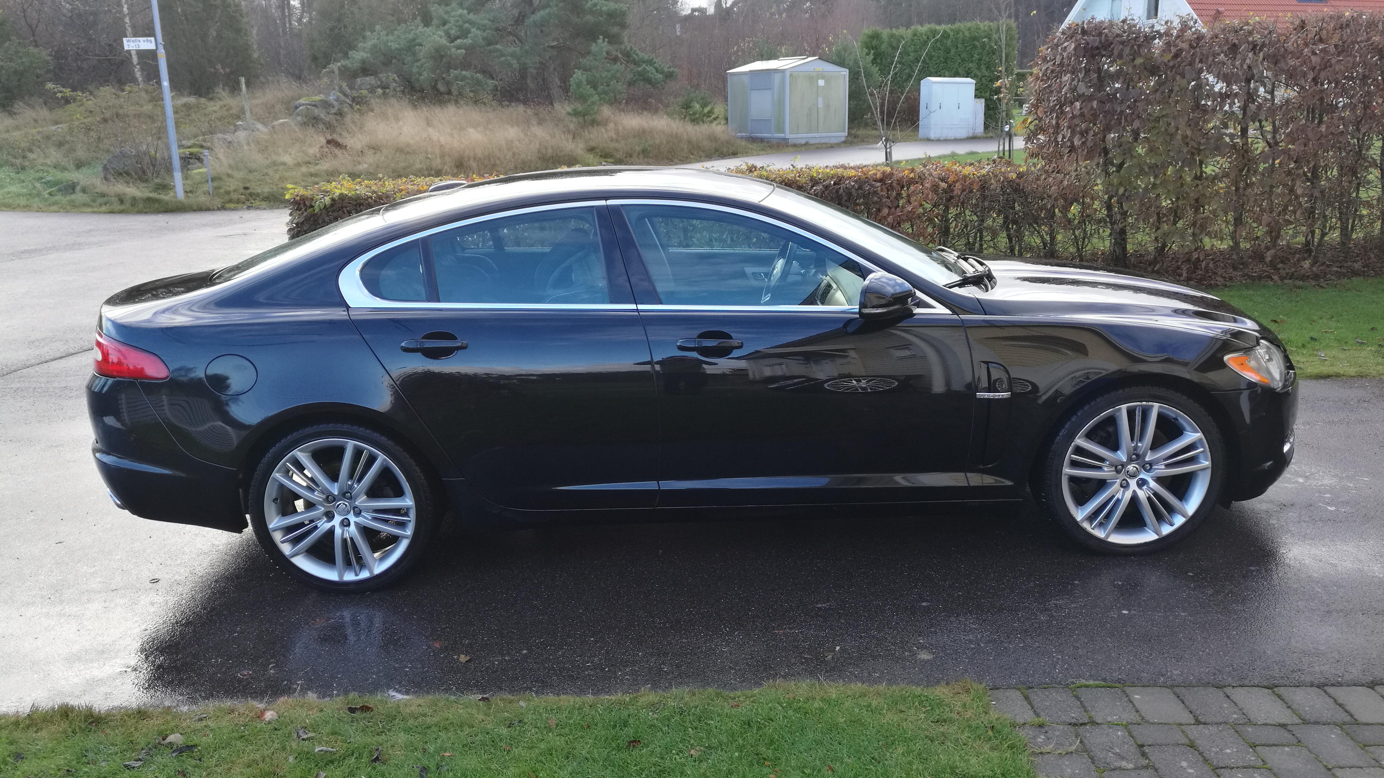

[Daniel Pettersson] (2017-11-18)Bytte till mina vinterfälgar och han på däckfirman sa att jag hade fel hjulbultar till mina fälgar. För korta enligt honom. Nu undrar jag om nån vet vad det ska vara för mått till jaguar 20 tum fälgar på bultarna som låser fast fälgarna så jag kan köpa nya om det behövs. Nån som har liknande erfarenhet. Bifogar bild på fälgarna.
Själva bulten/skruven är samma på alla dessa Jaguarer och samma hjulmuttrar också, fälgen Selena har en sk. “Speed Nut” också med artikel nr. C2P16127, finns bla. hos David Manners som håller fast “trimmet” på fälgen. För övrigt så finns inte bulten som reservdel från Jaguar utan bara hela navet inkl. bult. Det går dock att byta bulten om den har gått av pga. felaktigt handhavande av mutterdragare. En generell regel är att hjulbulten skall vara så lång att man får “full mutterlängd” när fälgen är ditskruvad, dvs. bulten skall räcka igenom hela muttern.

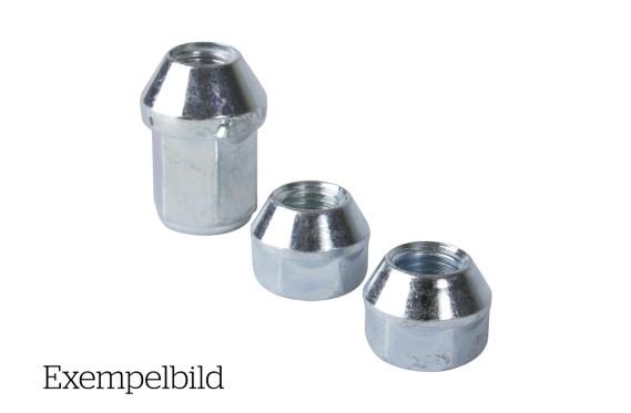

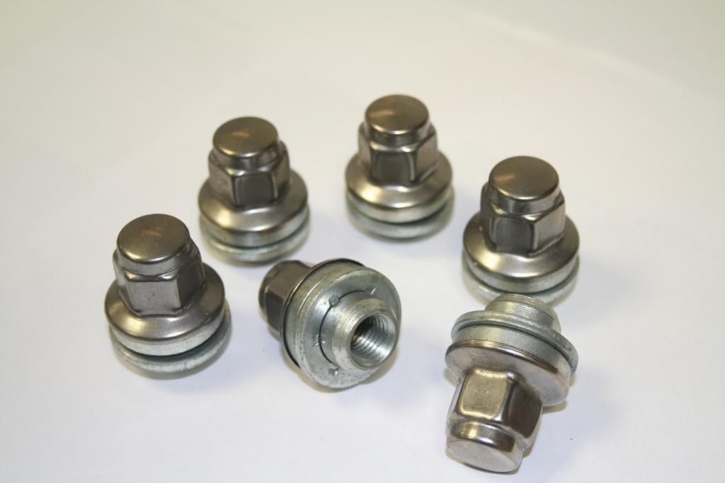

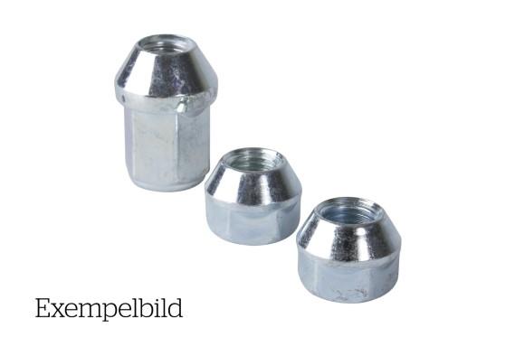

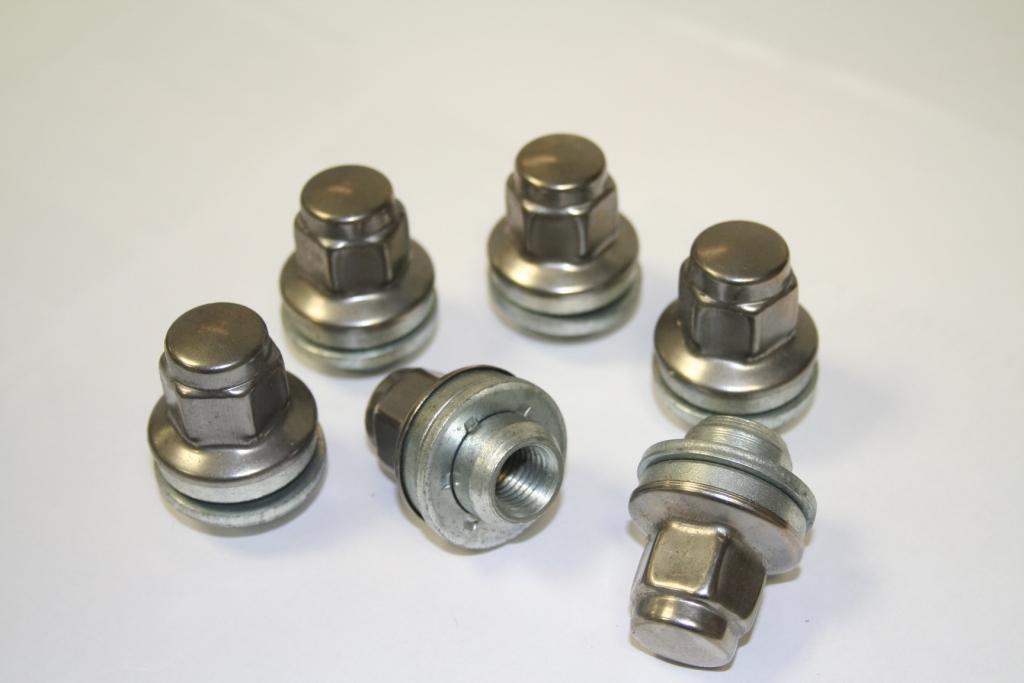

Det är inte så att du har fel typ av hjulbultar, dvs. konade istället för med planbricka. Se exempelbilder nedan
Konade
Originalmuttrar
Originalmuttrarna går in i fälgens hål en bit och styr därmed upp fälgen, medan en konad mutter endast klämmer mot hålets utsida och därmed inte får tillräckligt lång gänga i bulten. Det som också kan hända är att muttern lossnar och/eller förstör fälgen. Tillbehörsfälgar använder ofta konade muttrar och det är mycket viktigt att använda rätt typ av mutter som skall spännas till rätt moment med momentnyckel. Tyvärr så är det bara de riktigt seriösa däckverkstäderna som använder momentnyckel, de flesta hamrar isönder både fälg och bult och mutter med mutterdragaren. Originalmuttrarnas kvalitet är inte heller den bästa, muttern består av flera delar och den yttre kromade delen är en separat hylsa som är pressad utanpå den inre muttern. Den skadas lätt och gör att hylsnyckeln slinter. Det bästa sättet är då att ta bända loss hylsan och använda en 17 mm hylsa på den inre muttern.
