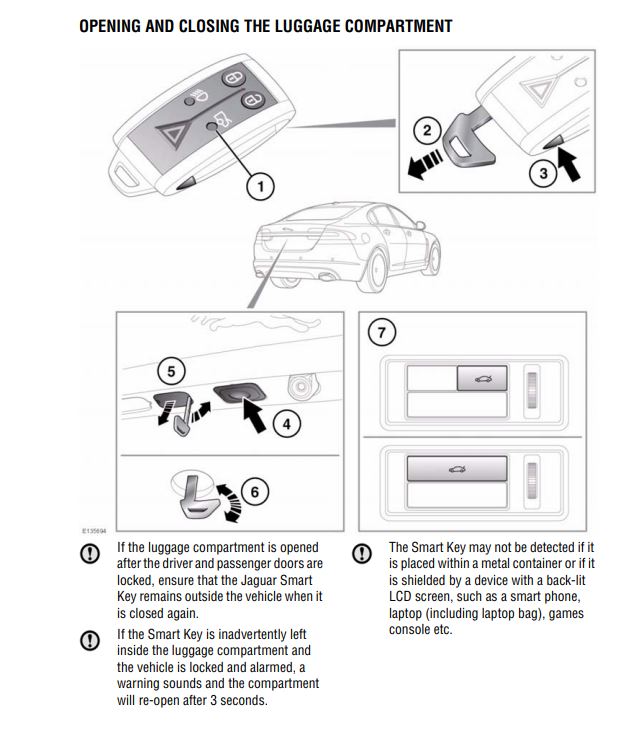

Har klantat till det. Tog ur batteriet, luckan föll igen och instruktionsboken i låsta handskfacket.Egon P
sv: Nödöppning baklucka XF 2011.
Hej! Jag råkade ut för liknande problem på min S-Type. På den och några andra modeller använder man dörr-nyckeln i ett litet hål på luckan ovanför reg.skylten och låser upp mekaniskt. Titta noga om det inte finns något liknande på din bil.Mvh
Sven

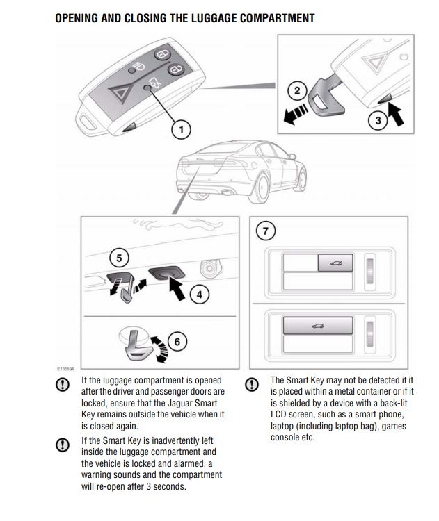

Om du tittar i den bifogade bilden så ser du var låset finns.Och vill du ladda ner Instruktionsbok i PDF finns dom här. https://www.jag...ides/xf-library.html
