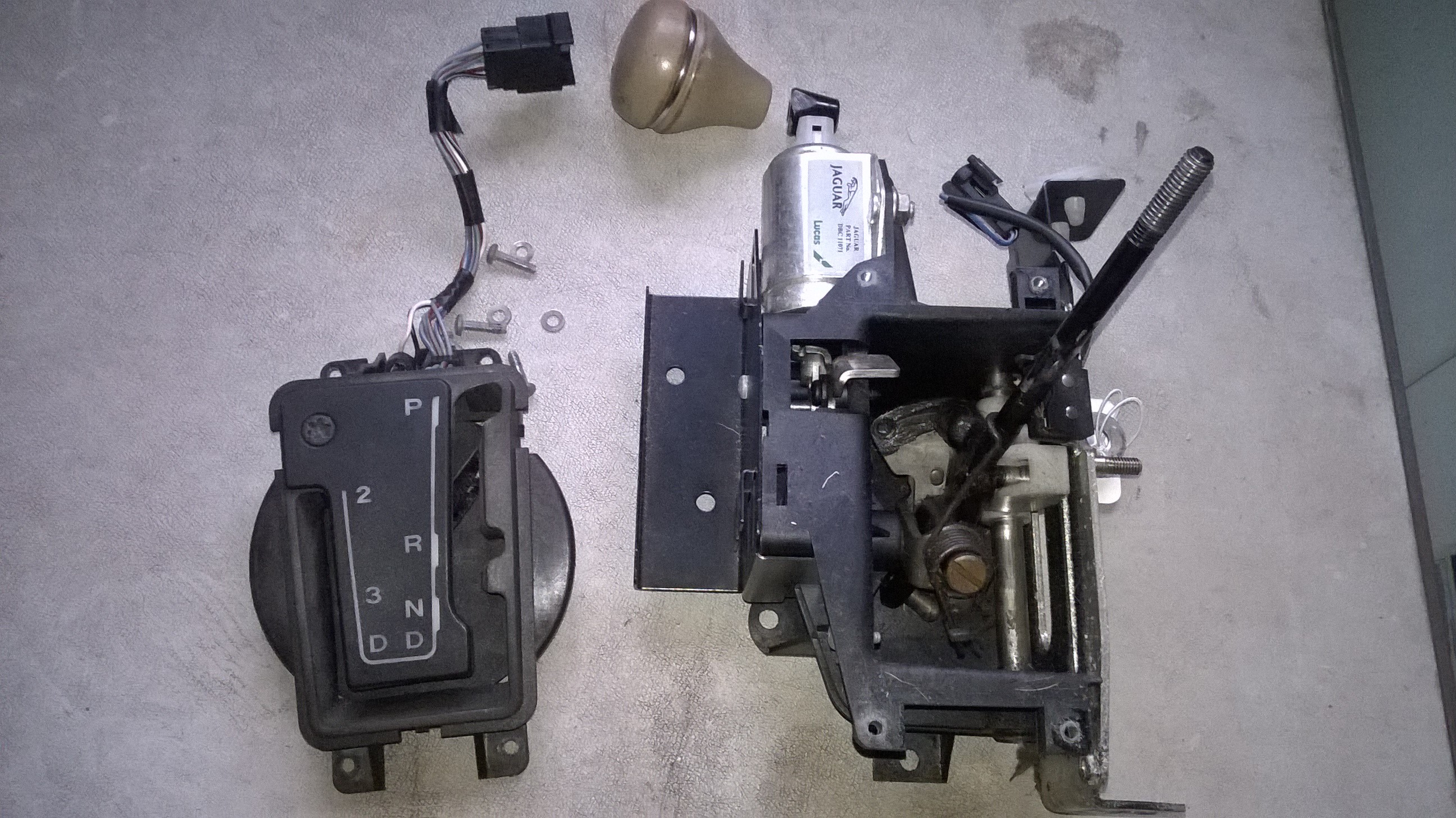

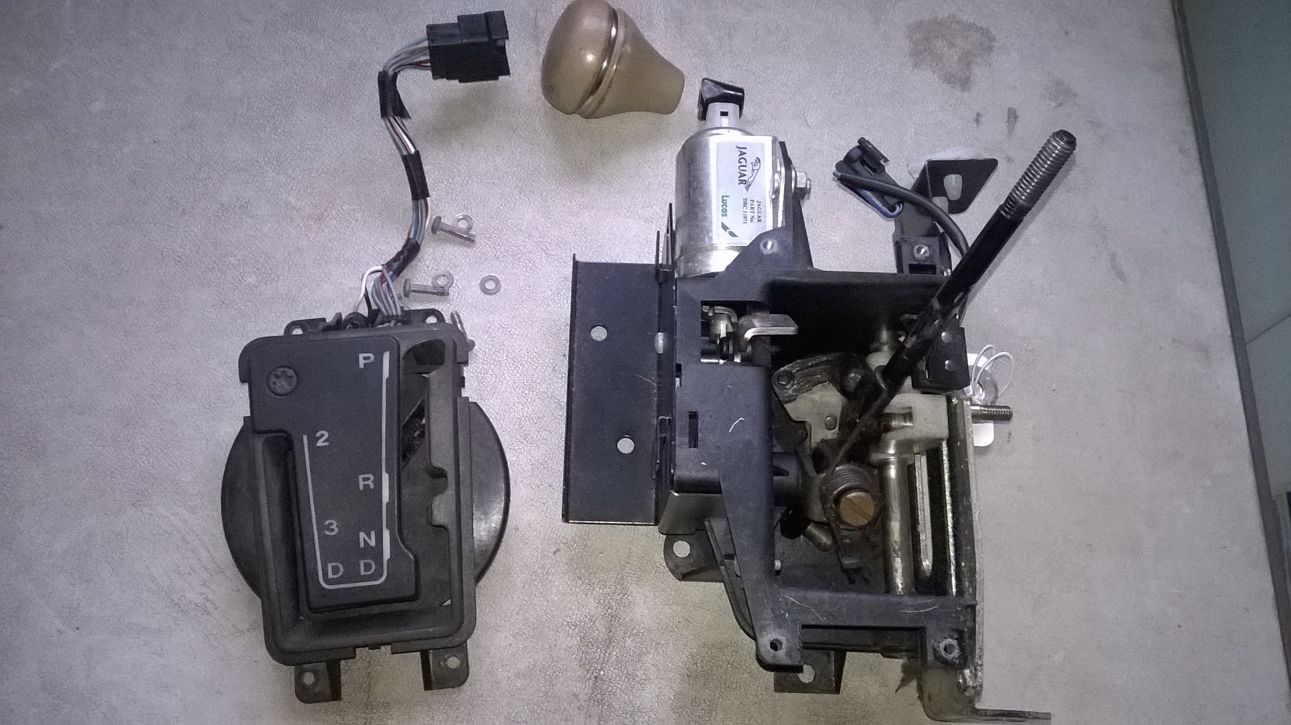

Hej Lars,Med all säkerhet skall bilen även gå att starta med växelvöljaren i N, neutral-läget.
Du skrev inte vilken XJ6 modell du har men min DaimlerSix, X300 bråkade ibland innan jag bytte vx-konsolen och då var start i N-lägen klart dämpande på adrenalinet !
Jag bifogar en bild där jag lyft av ovandelen på konsolen där micro-brytaren och spakspärren syns.
Hälsningar
Christer
